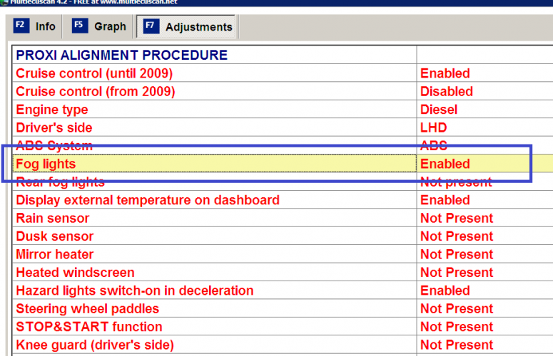

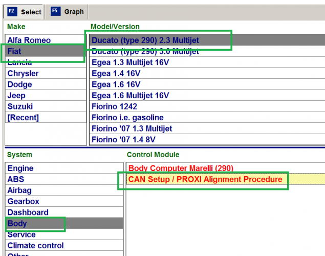

Per il 290 puoi utilizzare MULTIECUSCAN con il cavo giusto per Ducato e costa molto molto meno ( 50 euro la licenza e 30 euro il set di cavi con interfaccia ) del Leonardo.
Multiecuscan lo puoi scaricare e provare gratis qui
https://www.multiecuscan.net/
( devi solo comprare il set cavi ), poi se vedi che riesci a collegarti e leggere le centraline, compri la licenza. La abilitazione fendinebbia è dove vedi nelle immagini. 03.png

Inserito il 07/12/2018 alle: 17:08:46
In risposta al messaggio di dielle6971 del 07/12/2018 alle 17:07:36
Per il 290 puoi utilizzare MULTIECUSCAN con il cavo giusto per Ducato e costa molto molto meno ( 50 euro la licenza e 30 euro il set di cavi con interfaccia ) del Leonardo. Multiecuscan lo puoi scaricare e provare gratis
qui  ( devi solo comprare il set cavi ), poi se vedi che riesci a collegarti e leggere le centraline, compri la licenza. La abilitazione fendinebbia è dove vedi nelle immagini.
Scusa, ho indicato le FOG LIGHT, le DRL LIGHT sono poco più sotto. Naturalmente il tuo Ducato 290 / 250 deve avere la predisposizione, senno' non le vedi in centralina
