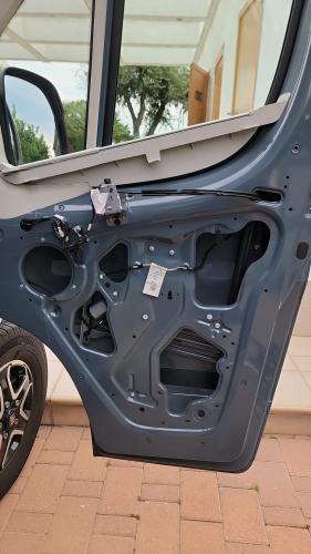

mimmo69
mimmo69
21/09/2009 4803
Inserito il 14/08/2025 alle: 16:23:04

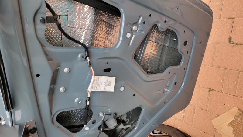

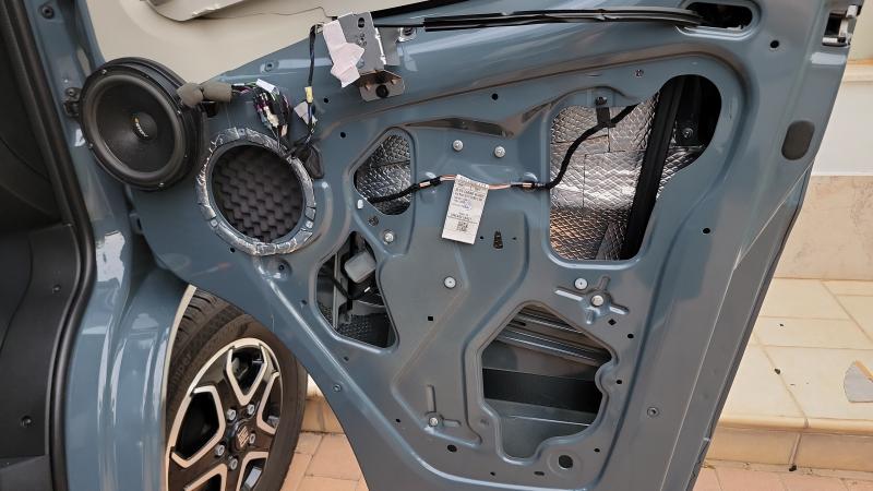

Ebbene dopo circa 2 anni sono iniziati i lavori.
In realtà non li ho iniziati prima perche maturavo l'idea di cambiare il mezzo e così è stato.
Qujndi fatte le ferie, sfrutto questi giorni di "stanca" in cui il telefono non squilla e armeggio
Siamo al 50% del lavoro che conto di finire in serata o al max domani.
Modificato da mimmo69 il 14/08/2025 alle 16:38:23
mimmo69
mimmo69
21/09/2009 4803
Inserito il 14/08/2025 alle: 21:25:49

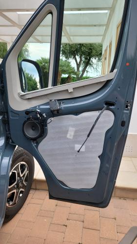

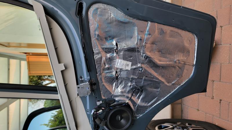

Completamento applicazione interno + applicazione esterna.
Finito yes
B747
B747
22/08/2003 3209
Inserito il 28/08/2025 alle: 09:22:51
In risposta al messaggio di mimmo69 del 14/08/2025 alle 21:25:49
Completamento applicazione interno + applicazione esterna.  Finito
complimenti per il lavoro, hai già notato le differenze? Hai notato impatti anche sulla rumorosità stradale?

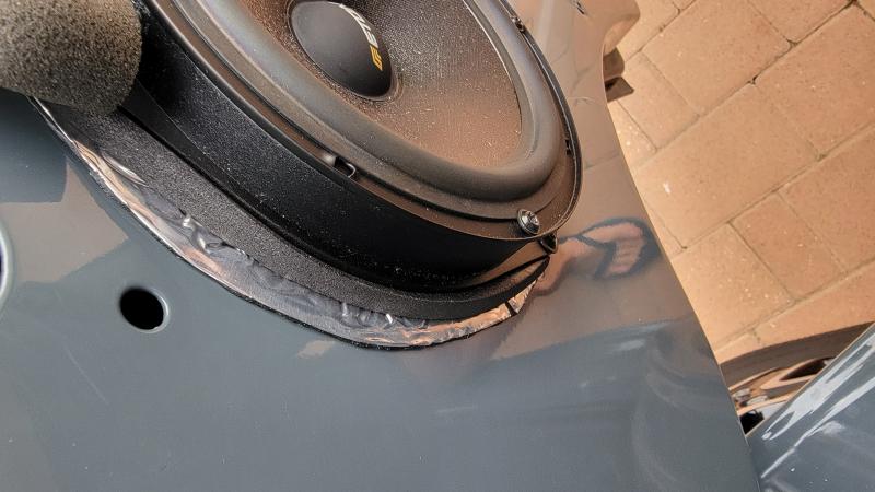

Anch'io ho installato un sistema a due vie, la differenza è leggermente migliorata, a dire il vero speravo qualcosa di più nei bassi... Non ho insonorizzato la portiera come ha fatto Mimmo, ho preferito non togliere il rivestimento bianco.
Il mio kit è della Hertz, che comprende due Woofer, due tweeter, due filtri crossover e gli adattatori per la portiera.
L'unico problema è che la confezione degli altoparlanti aveva due crossover che non ho ancora installato in quanto non credo di esserne in grado. Vedremo, se in futuro dovrò andare da un elettrauto per altre cose, con l'occasione li farò installare.
Differenza tra gli altoparlanti di serie e quelli nuovi.
