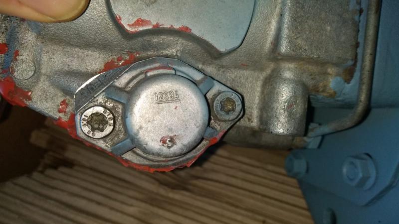

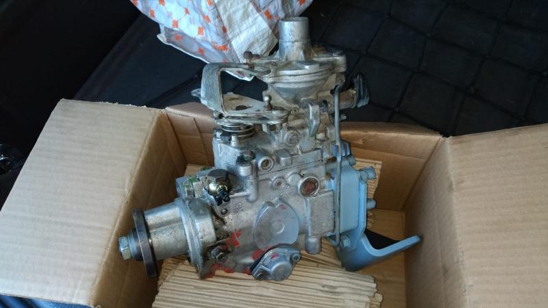

pompa%20intera.jpgLa perdita sicuramente è da questa parte,ma essendo montata,non riesco a vedere con precisione.Con le dita sento bagnato nella parte bassa e non nella torretta.
Prima di rimontarla mi sembra di aver visto le torx nuove.
Per me rimane un lavoro abbastanza lungo anche se mi da enorme soddisfazione sentire il motore riaccendersi in maniera corretta,ma rifarlo mi da molto fastidio perchè non è dipeso da una mia sboronaggine,ma da una possibile leggerezza.
Ciao Paolo.

La perdita sicuramente è da questa parte,ma essendo montata,non riesco a vedere con precisione.Con le dita sento bagnato nella parte bassa e non nella torretta. Ame viene da pensare che l'unico punto sia quaPrima di rimontarla
mi sembra di aver visto le torx nuove. Per me rimane un lavoro abbastanza lungo anche se mi da enorme soddisfazione sentire il motore riaccendersi in maniera corretta,ma rifarlo mi da molto fastidio perchè non è dipeso da una mia sboronaggine,ma da una possibile leggerezza. Ciao Paolo.
non è che  la perdta arrivi dal raccordo entrata e scenda verso il coperchietto?, perchè sinceramente trovo strano che perda anche dopo l'intervento
Mamma mia,vuoi che sia stato così pirla?Spero tu abbia ragione.Chiave del 17(se ricordo bene)e tra un quarto d'ora ti aggiorno.
EBBENE SI',SONO UN PIRLA!Dopo una stretta decisa(quasi mezzo giro)ho provato l'accensione e verificato l'eventuale gocciolamento che all'inizio era identico(e stavo per mettermi a piangere)ma dopo una bella asciugata pare sia diventato simil trasudamento e poi pare basta.
Grazie Moreno,è proprio vero che i pompisti son tutti ladri(anche quelli in pensione)
Scherzi a parte ho capito perchè non volevi i camperisti in officina.
Ciao e grazie di nuovo,Paolo.
