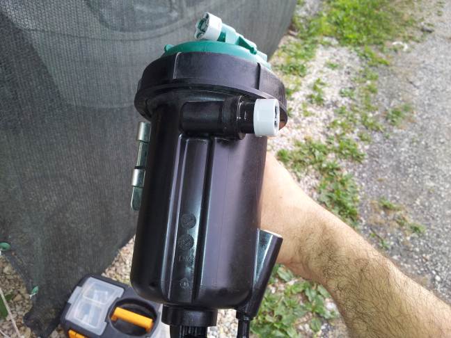

Ieri ho deciso di cambiare il filtro del gasolio anche io in "fai da te"
Eccolo qua
è il vecchio tipo.... !!! angry

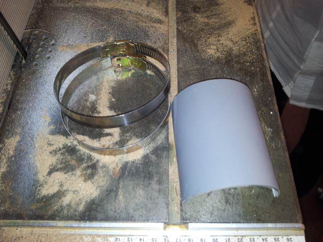

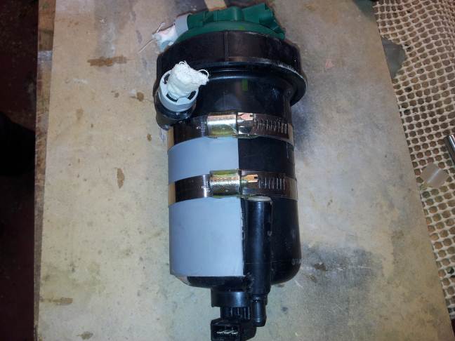

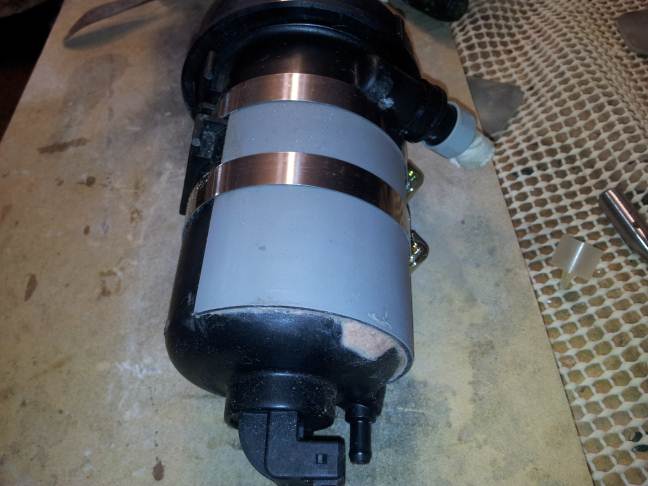

Allora ho cercato in rete e ho copiato il lavoro fatto da un'altro camperista.
Ho preso due fasciette un tubo del 9 tagliato a misura e gli ho fatto una "mutanda" di rinforzo riempiendo di vetroresina l'incavo che si vede...
Oggi lo vado a rimontare... speriamo bene.

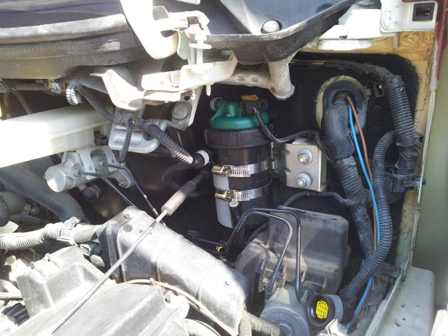

MONTATO !!
funziona... ma funzionava anche prima...cool
Favoloso, ci ho messo dentro un pochino di gasolio, il camper è partito al primo colpo.
Per qualche minuto faceva un rumorino come di sfiato di aria (che non sono riuscito nemmeno a capire da dove provenisse)... poi tutto è sparito.
