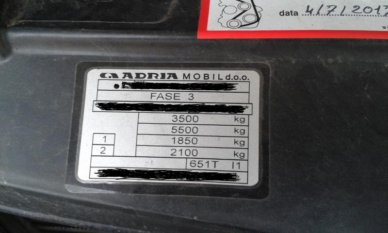

salve ,qualcuno mi sa dire con certezza quel peso può sopportare  questo telaio ALKO?
nella targhetta mi pare di aver compreso max peso consentito asse posteriore 2100 kg e asse anteriore 1870 kg per un totale di 3970 kg? ovviamente su strada per legge non si può superare i 3500 kg essendo stato omologato per i 35 q  ,ma volevo solo comprendere il peso che può sopportare la struttura del telaio ALKO  ,nella seconda targhetta vedo anche un 5500 kg ,quindi credete che questo telaio possa essere omologato anche per questo peso ? mi sembra strano che un telaio ALKO possa sopportare un peso di 5500 kg .
attendo vostre opinioni,tante grazie

kg? ovviamente su strada per legge non si può superare i 3500 kg essendo stato omologato per i 35 q  ,ma volevo solo comprendere il peso che può sopportare la struttura del telaio ALKO  ,nella seconda targhetta vedo anche un 5500 kg ,quindi credete che questo telaio possa essere omologato anche per questo peso ? mi sembra strano che un telaio ALKO possa sopportare un peso di 5500 kg . attendo vostre opinioni,tante grazie   vivi e lascia vivere
Se hai un peso sull'asse davanti di 1870 kg, ovviamente dietro non potrai avere 2100 ma solo 1630. Stessa cosa al contrario se dietro hai 2100, davanti solo 1400. Quelli sono i pesi massimi ammessi in base a come viene caricato il mezzo.
I 5500 si riferiscono alla combinazione motrice + rimorchio, quindi, a pieno carico, puoi trainare 2000 kg
Che poi, strutturalmente quel camper possa portare di più, sicuramente sarà così, ma se è immatricolato per 3500, quello deve essere il massimo
il mezzo. I 5500 si riferiscono alla combinazione motrice + rimorchio, quindi, a pieno carico, puoi trainare 2000 kg Che poi, strutturalmente quel camper possa portare di più, sicuramente sarà così, ma se è immatricolato per 3500, quello deve essere il massimo
grazie per la precisazione yes

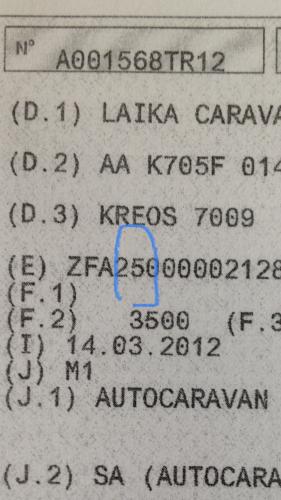

È un 250 o un 251?
Se è un 250 è un light se è un 251 è un heavy
Peró il telaio AL-KO è lo stesso sia per light che per heavy cambiano solo sospensioni e freni posteriori
Se fosse un 251 vengono omologati 4200-4500 kg
se un 250 possono essere omologati a 3850 kg.

ho messo la targhetta sopra nel primo messaggio ,del telaio alko , il modello è  MC35RSA pare dal totale peso assi 1+2  che sia il 3950 kg  ma è il modello senza manutenzione ...
Guarda nel libretto c’è un numero lungo dove nel mezzo leggerai 250 o 251...
Credo che sia un light omologabile fino a 3950 kg.

Facendo i confronti con la mia targhetta ne posso dedurre:
1 peso massimo ammissibile assale anteriore
2 peso massimo ammissibile assale posteriore
3.500 peso massimo complessivo ammissibile di omologazione e ovviamente trascritto anche su libretto di circolazione ( sul mio c' è scritto 3850 KG ma poi è stato declassato a 3500 in fase di immatricolazione)
5.500 peso massimo complessivo ammissibile di omolagazione di camper + rimorchio a traino alla voce F3 del libretto
Comunque va anche detto che alla voce O1 e O2 del libretto di circolazione, indica anche il peso massimo del rimorchio da poter trainare  con freni e non frenato.

Guarda nel libretto c’è un numero lungo dove nel mezzo leggerai 250 o 251... Credo che sia un light omologabile fino a 3950 kg.
ho guardato bene sul libretto del camper ,ma sul mio non c'e' alcun 250/251   ,forse perchè è su meccanica renault master ?

Inserito il 01/09/2020 alle: 15:36:32
In risposta al messaggio di liveline del 01/09/2020 alle 10:24:11
ho guardato bene sul libretto del camper ,ma sul mio non c'e' alcun 250/251   ,forse perchè è su meccanica renault master ?  ad ogni modo credo che di logica il peso massimo sugli assi 1-2 sia quello indicato sulla targhetta
per un totale di 3950 kg ma omologato su strada per 35q , mentre le uniche gomme che posso montare sono le 225/65/ R16 112 Q    che hanno un indice di carico credo sufficiente per il peso in ordine di marcia in assetto vacanza . morale della favola il camper senza nulla a vuoto pesa 3580 kg per via dei tanti accessori montati dal precedente proprietario  ,noi  siamo in due persone ,viaggio sempre con un occhio ai serbatoio e tutto il resto ,ma temo comunque di raschiare i 40 q ... prossimo camper sicuramente starò entro i 35q,perchè sbagliare è lecito ,ma perseverare diventa diabolico continuare a  sfidare la fortuna ... ad ogni modo penso e spero di viaggiare in sicurezza con l'attuale struttura  anche se fuori peso .   avendo il telaio alko dietro non si abbassa con il peso e come tutti lamentano l'assetto di guida rimane molto rigido e non sbanda mai  in curva  ,nemmeno se ti sorpassa un tir ,pare di stare alla guida di un kar,ma le vibrazioni si sentono ,tanto che davanti devo tenere la pressione a 4,2 bar ,mentre dietro sempre a 5,5 bar
Ho un Ducato del 2012.
Se hai gomme C le devi gonfiare 4,2 e 4,7 come riporta il libretto del telaio alko
se hai gomme CP le devi gonfiare 5,0 e 5,5 come riporta lo stesso libretto
A questo punto sono curioso di sapere che camper hai e su quale meccanica, se fosse un Ducato dovresti leggere 230-231 o 244-245...250-251
