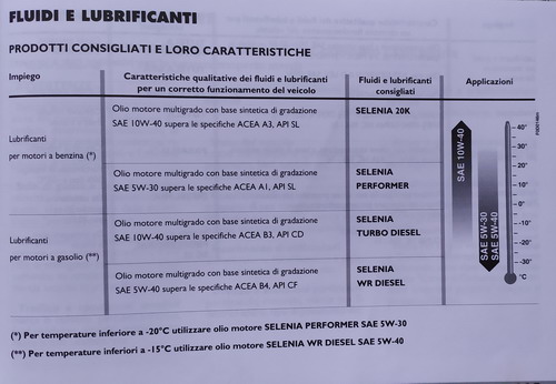

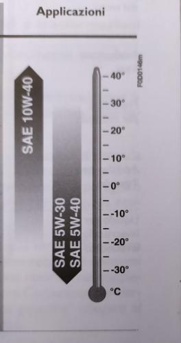

Caro masivo, allego pagina del mio libretto manutenzioni del ducato X244  2300JTD  anno 2004...ciao a tuttiTermometro%2Bolio.jpgpagina%20olio.jpg04

Quelle immagini/rappresentazioni "lasciano il tempo che trovano"... Se uno andasse a vedere le schede tecniche degli oli capirebbe che un 5W40 va bene nei climi caldi come un 10W40; a parte che i 10W40 non possono essere completamente sintetici come il 5W40 o altre gradazioni tipo 0W40 5W30 etc, ma solo semi sintetici.
Da quello che so i 10W40 completamente sintetici si usano sulle moto le quali hanno requisiti ben diversi.
Solitamente la gradazione SAE 30 (quindi esempio un 5W30) va bene fino a 30-35°C mentre la SAE 40 (esempio un 5W40 o 10W40) fino a 35-40°C (temperature ambientali).
Il 10W40 dicono che va bene fino a -30°C perchè a quella temperatura, solitamente, c'è il suo punto di scorrimento (se uno va a vedere il Selenia Turbo Diesel 10W40 lo ha a -27°C), ovvero che al di sotto di quella temperatura l'olio cessa di scorrere liberamente. Se già a 0°C un 10W40 ci impiega circa 30 secondi a lubrificare sufficientemente tutto il circuito e tutti gli organi... Quanti secondi o minuti passano se la temperatura è -10 o -20°C?
Un buon 5W40 ACEA B4 ha il punto di scorrimento a -45°C (alcuni anche -50°C i veri completamente sintetici)... Già questo fa capire come sia più fluido alle basse temperature; pur mantenendo l'efficacia di lubrificazione, a caldo, molto simile ad un 10W40.
Se non vai mai al di sotto dei 0-5°C con il mezzo, ok il 10W40 ci può stare... Sennò non vorrei essere nei panni del motore; i motori "recenti" hanno tolleranze ben più rigide di quelli vecchi e vengono progettati con un minor margine di sicurezza rispetto a quelli vecchi.

Caro masivo, allego pagina del mio libretto manutenzioni del ducato X244  2300JTD  anno 2004...ciao a tutti04
Mi sembra che sul' olio si sia detto, più del necessario.
se la Fiat stessa a corretto le specifiche negli ultimi libretti, un motivo ci sarà,  se pensi che qualcuno Ti dica che il 10w40, su quel motore, è meglio di un 5w40 ACEA B4, non lo troverai.laugh.

grazie per le info...in quattro anni non ho mai usato il camper nemmeno a zero gradi...come da allegato loro dicono che sotto i meno15 va usato il 5W40...mi stavo chiedendo che per come e quando lo uso io, le temperature possono variare dai meno5 (mai capitato) ai 15-25 gradi,temperatura media per parecchi mesi all'anno... da aprile a ottobre alle nostre latitudini credo che specie  in salita penso sia più indicato un olio tipo 10 W 40...che dirvi? come da ricevute fiscali il vecchio proprietariio (in tre officine diverse) ha sempre usato il 10W40...io idem, ha deciso il meccanico quella gradazione...ciao a tutti
Prego.
Non è che se uno non va a -15°C deve usare un 10W40... Si tratta di far girare il motore, a freddo, il minor tempo possibile senza lubrificazione perchè a freddo senza lubrificazione si ha l'usura maggiore. Ecco perchè è meglio un 5W40 anche se si è a 5°C.
Ripeto il 5W40 offre la stessa protezione a caldo di un 10W40... Avrà un HTHS leggermente più basso ma comunque più del richiesto perchè ACEA B4 (in questo caso >3.5 che è un valore alto).
Uno non deve guardare la temperatura media ma le minime e massime... Dici che non vai oltre i -5°C (quindi abiti al sud e non vai mai in montagna presumo) a quella temperatura altro che 30 secondi senza lubrificazione con un 10W40. Però poi se "parte" il turbocompressore perchè è l'unico avviamento che si fa a temperature rigide.. non stupiamoci.
Io sul mio X250 2.3 metto un 0W30 o 0W40 o 5W40 anche se prescrivono un 5W30.. Ovviamente rispettando la specifica minima ACEA C2. Questo perchè in pianura in estate si vedono anche i 38°C mentre in inverno si può andare sottozero (poi utilizzandolo anche in montagna a maggior ragione... Sono arrivato a -18°C alle 9.30, ora in cui ho avviato il motore, di mattina al Passo Fedaia... Per fortuna avevo lo 0W30).
Io sono uno che fa quasi solo montagna estate inverno che sia... Mai avuto un problema anche quando per i primi 2 anni al tagliando mi mettevano il 5W30.
Secondo me hanno messo sempre un 10W40 anche perchè costa meno ed avevano quello sottomano.
PS: Allora i nuovi motori Ducato che usano un 0W30 di serie o su alcune auto si arriva al 0W16 o 0W20... Questi motori fondono o si grippano? Non mi pare... Tutto dipende dal progetto, dalle condizioni climatiche e tipo di utilizzo.
