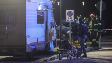

Triste notizie per 2 sfortunati camperisti, ancora una volta il cattivo funzionamento di una stufa a gas, la donna è salva ma per l'uomo no c'è stato nulla da fare. Ciro. nomade analogico e fanciulla all'imbrunire.Non ho nulla da vendere nè consigli da dare, solo qualche piccolo suggerimento da prendere con le pinze, possibilmente, amperometriche. Buoni Km a tutti e......... rammentate sempre che....... TESTAR NON NUOCE!

non servono esplosioni è sufficente che i fumi invece di scaricarsi all esterno si espandano all interno . Come in tutti i casi di morti per asfisia da monossido di carbonio .Se vecchia modello quelle con il cammino cheattraversa la cellula in verticale fino al tetto Erano posteggiati in attesa di parenti ospiti/ in visita all ospedale ps ora di articoli ce ne e' piu di uno . .

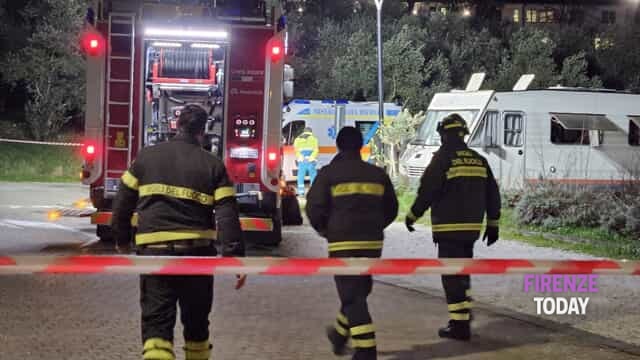

Ciao Silvio, non avevo tempo ieri sera di approfondire, la notizia mi e' arrivata privatamente da mio nipote che sta nella GdF a Firenze. Comunque, come dice anche salito, non intendevo fare alcun terrorismo sulle stufea gas, purtroppo però il gas, la tipologia di scarico magari anche una mancata manutenzione della stufa portano spesso a simili e brutti eventi, anch'io ho ancora un S3002, per quanto possibile cerco di tenerla in ordine, quel che piu mi spaventa e proprio quel lungo (oltre 2 metri) tubo di scarico in cartone che dalla stufa arriva fino al tetto e nel quale in diversi casi, su svariati mezzi, si e' visto anche che può entrare parecchia acqua , cosa che bene proprio non gli fa'. Ciro.

e' y vero avevo anch io camino di cartone corrugato con rivestimento interno un velo di alluminio Da controllare spesso l attacco alla stufa + quello a soffito con il capello esterno e la sua integrità nel suo metro emezzo di lunghezza . C'è in vendita quello rigido in metallo ( inox ?) ovviamente anche lui da controllare sui due attacchi che comunque sono più consistenti . Ipotesi sulla chiamata dei pompieri Avendo parente ricoverato quest ultimo non vedendoli arrivare da lui per la consueta visita deve aver dato l allarme ps ps ancora adesso con l uso della combi con Camino extra corto laterale lascio sempre delle prese d aria ( due dita di apertura sugli oblo.

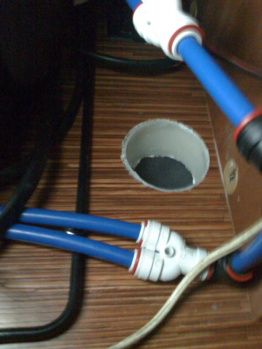

Il effetti ho fatto un BUCO propio vicino alla caldaia Serve sia per aspirare aria fresca Che per fare uscire eventuali gas incombusti.
In risposta al messaggio di franco49tn del 17/02/2025 alle 15:15:15Franco, per far entrare aria fresca va bene ma i gas incombusti credo così come il monossido vadano verso l'alto e per questo che io ho sempre usato, prima su le vecchie stufe serie 3000 e poi sulle nuove serie 6000 almeno 2 oblò aperti alcuni cm anche in montagna con 10° sotto zero...

In risposta al messaggio di franco49tn del 17/02/2025 alle 15:15:15Quando si fa un buco è il vento che decide in che direzione va l'aria, magari il camper accanto ha un Webasto che scarica proprio lì sotto.
